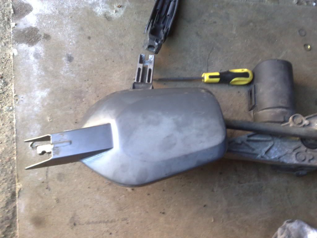

Nekuriant naujos temos, sugedo man valytuvas ties vairuotojo kampu kai turi susitraukti valytuvas uzstringa toj vietoj ir pradeda uzti, toks jaumas kad dantraciai prasisuktu tarpusavyje. Issiemiau valytuva bet nemoku isardyti, kaip ten viskas ardosi? pridedu keleta nuotrauku

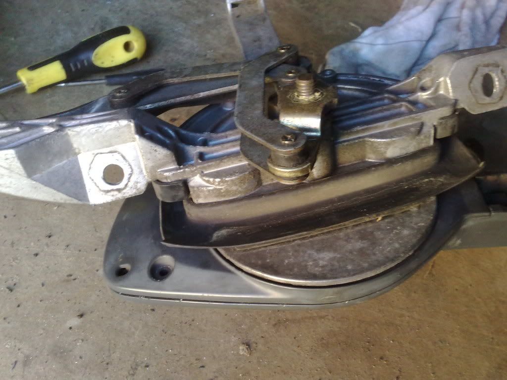

juozavas 2012-05-14 20:38
atsuk du varžtus - vienas, matau atsuktas (nuo valytuvo ašies), kitą nuo varikliuko ašies. Tada turi nusiimt tas alkūnių/traukučių mechanizmas. Jis ant šlicų užmaunamas, tai reiks pakalt, palaužt, žodžiu sunku ten. Nekalk per sriegį, užsuk varžtą. Kai nuimsi tą konstrukciją, tada nuimsi tokią šaibutę nuo valytuvo centrinės ašies, nepamesk smulkių šaibučių po ja (jos skirtos sureguliuot dantračiams) ir galėsi atskirt kelmą pusiau. Ką ten tturėtum rast - tuoj įkelsiu foto.

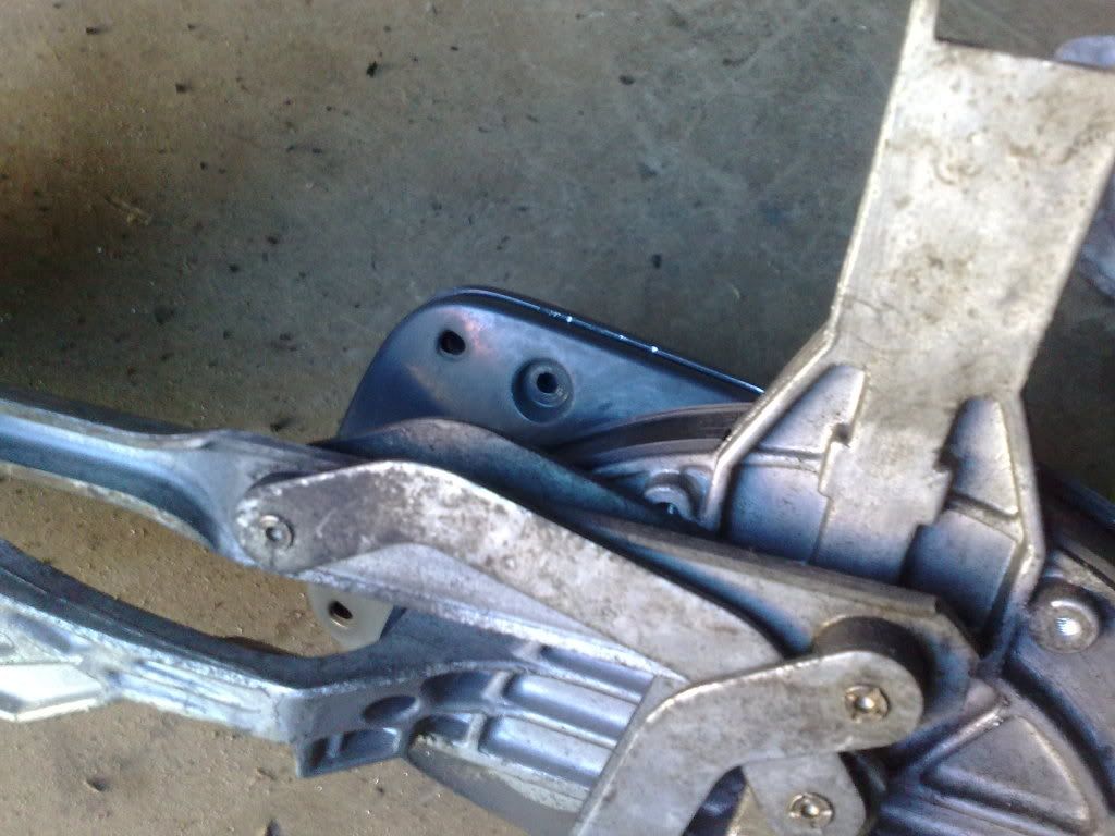

juozavas 2012-05-14 20:42
3 Attachment(s)
P.S. pradžiai nuimk plastikinį dangtelį, nors po juo esančius bėgelius sutepk pačioj pabaigoj, jau kai valytuvas ant mašinos bus.

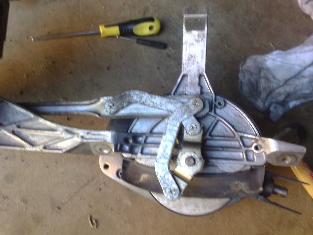

juozavas 2012-05-14 20:46
2 Attachment(s)
O atskyręs tą aliuminio blyną pusiau, matysi palstikinį dantratuką ir dantelius, kuriais jis važinėja. Atsimink, kad atskirt galėsi tik tada, kai valytuvas yra centrinė padėty (lyg rodytų į lango viršų centre) Tada tuos plastikinius dantukus su atsuktuvu ir skuduriuku ant jo išvalai, išrenki šapus, ir sutepi litolu.
P.S. antroj foto matos sriegio viršus su šlicu (nuo kurio nutraukt turi traukutes metalines tas) O paskui jau matysi užrakinančią šaibutę ir viskas savaime gausis :)
juozavas 2012-05-14 20:52
1 Attachment(s)
O tuos sujungimus, kurie neišsiardo, gerai sutept su kokiu skvarbiu tepalu (litolas ar salidolas neprieis ten), pvz grafitiniu. Nes pas mane būtent per tuos sujungimus sunkiai vaikščiojo.
Simka 2012-05-14 20:53
Ačiū Juozai, tik tas dangtis pas mane metalinis, aliumas ar kas ten, žodžiu bandau jį nuimt ir nesiseka, artėjant prie stumokliuko nebeina atskirti dangtelio nuo viso kelmo, jį į viršų reik kelt kaip suprantu? ar reik nustumt link stumokliuko?
juozavas 2012-05-14 20:57
Jei jau nuimei tas alkūnes, kurios jungia varikliuką ir valytuvo centrinę ašį, tai turėjai ant valytuvo centrinės ašies matyt, kaip ją atlaisvint. Kai ją atlaisvinsi (su dviem atsuktuvais nuimsi šaibą) (gaudyk, kad nenuskristų kur), tada valytuvą pasuk į centrinę padėtį, ir atskirsi tą aliuminio blyną pusiau. (nesupratau, apie kokį stūmokliuką rašei :confused: )
Simka 2012-05-14 21:01
Kalbėjau apie stumokliuką ant kurio dedasi pačio valytuvo laikiklis ir valytuvas kuris valo langą. Žodžiu ryt bandysiu pagal tavo instrukciją ardytis.
