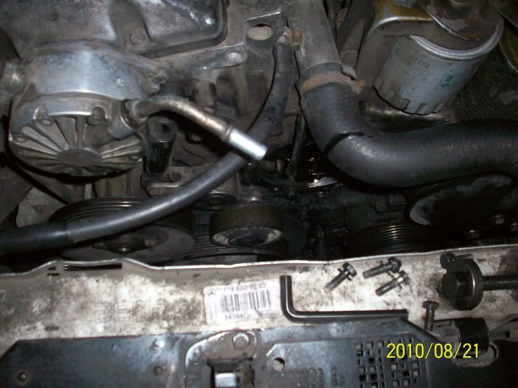

Šiandien pagaliau radau laiko kada išardyt ir pažiūrėt:) Pasirodo vakuumas nekaltas, kaltas buvo varžtas išlėkęs iš siurblio ir prispaudęs vakuumo kojelę, kitaip tariant išjungė vakuumą:) O tas klaksėjimas ir buvo sukeltas to nelemto varžto :D

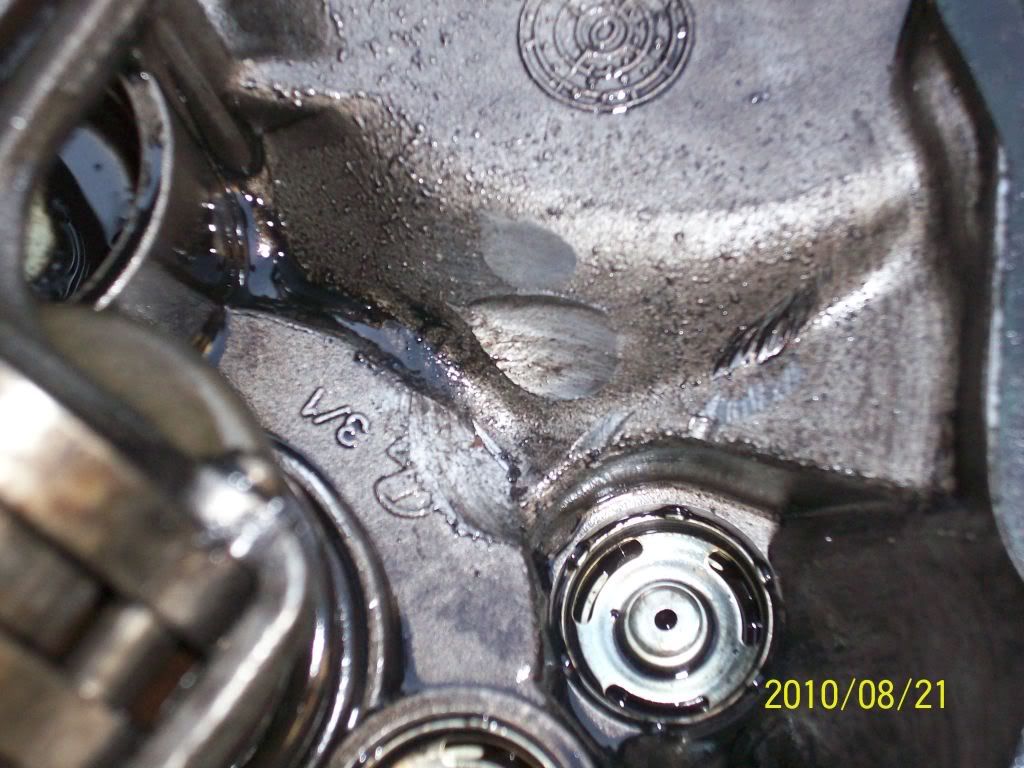

O čia jis paliko savo žymes vakuumo dangtelyje
http://i278.photobucket.com/albums/k...s/102_0752.jpg

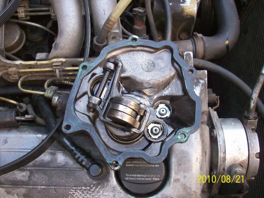

Įdomiausiai yra tai, kad jis atsisuko iš tos vietos, kuri laiko siurblio žvaigždę, nors tas varžtas sukamas priesinga kryptim negu sukasi pati žvagždė :)
Čia ta vieta, iš kurios išlekė varžtas :
http://i278.photobucket.com/albums/k...s/102_0754.jpg

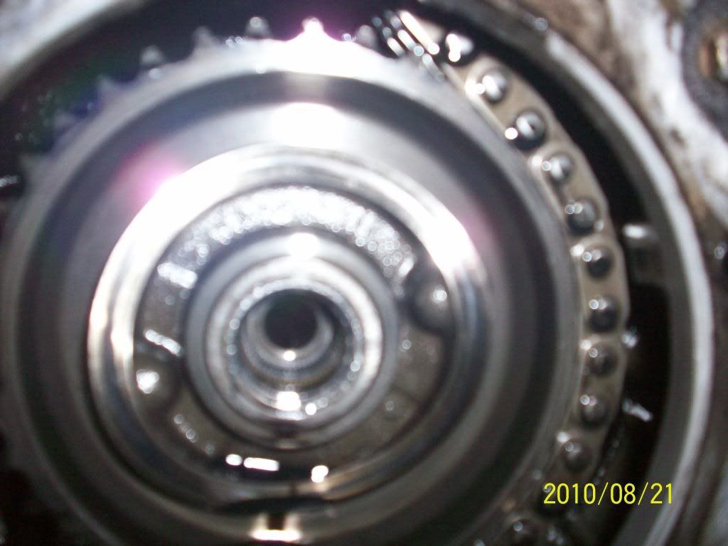

O taip dabar atrodo aprinktas motoras :)
http://i278.photobucket.com/albums/k...s/102_0755.jpg

Blemba dar tau gerai cia baigesi ziuriu:) Butu blogiau buve jei tas varztas kur ilindes butu :/

Tai ir as taip pagalvojau, bet jis ten nuveike truputi paskute aliuminio :D Matyt lb islyst norejo :D
