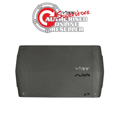

MBLORINSER 2011-11-24 14:22
Sveikas. Grazus kupas. O igyvendinus tavo visas idejes is fantastikos filmu, bus smarkiai pagadintas automobilis. Nepyk bet cia tik mano nuomone. 2.3l. Gan normaliai vaziuoja sis auto ne lakstyt o letai vaziuot ir megautis vairvimu. O jei nuspausi gaza iki dugno ir dar siek tiek spustelsi pajusi kaip isijungs (magic button) tai jos paskirtis tokia kaip botago pabaidyt arkly. pabandyk. ( na ir vaziuoja geriau?) uzsimane jis matai 3l. Turbo ir automato. Klausimas kokia Tada deze planuoji det kad atlaikytu sukimo momenta? Patarimas uz pinigus kuriuos isleistum varikliu dezei reduktoriui ir..... Geriau imk zmona I paranke dukra uz rankos ir duij i NIJOLES salona kailinuku pirkt (Norway saltos ziemos) manau mano patarimui visi pritars.( kas papriestaraus)? O uz pinigus kuriuos isleistum turbinai interkuleriui kolektoriams ir tam gudram dedei kuris padarys ta darba kurio nesugebi pasidaryti pats. Nusipirksi pigu galinga auto registruot nereikes nes vazinesi trasoi ir adrenalino nereikes gaudyt keliuose. O po to kai nupirksi savo nuostabiom damom kailinius sitam forume girsiesi ei vyrai turiu gera ir dvi blogas naujienas. Gera ta kad zmona laukiasi dvynuku. Blogos reik parduot mersa perku Seat Alhambra. Priezastys dukra paaugo ir Jos mazos kojytes netelpa uz sosto. Ir dar apsiziurejau kad kupas tik keturiu vietu. Aisku tai ne priezastis parduot savo mercedesa. Pasilieki jy ir eini I ta gerajy banka kiuriame turi saskaita kaip sakei. Ir prasai paskolos tam brangiam Norvegiskui automobiliui. Na bet tu manes durno neklausyk, dek tuos 3litrus +turbo ir lakstyk su savo panom Norvegijos kalnais. Tik tegul zmona stebi navigacija po kojom nes tu turi I asfalta ziuret kad isriektum ta posuky priesaky. Nepyk nenoriu yzeist ar panasiai tai tik mano nuomone kurios neprivalai klausyt... But gerai kad savo projekta visa fotografuotum filmuotum ir su mumis dalintumeisi.
Na dar del subo koky desi toks negros izolesija per gera, na gros tik galiniai numeriai. Sakau is savo patirties, dek i palange free air suba jis labai plonas ir tilps vietoi tavo vaistineles galima virsu aptraukt ir nesimatys kas ten yra. o prie to viso gerus, labai gerus komponentus susimontuok i prieky ir pinigu negailek ant laidu. bet jei nori gero garso ta televizoriu padek vaiku kambary filmukam ziuret ir isidek normalu maga.
pas mane buvo tokia dezute VIBE CBR 12 Twin Evo tai ar su ja ar be jos skirtumo praktiskai nelabai ir buvo.
Driver
2 x BlackAir 12 V2+ "
Peak Power3200W
RMS Power1100W
http://i1214.photobucket.com/albums/...win12_evo2.jpg
ir stiprintuvas VIBE SLICK A7
RMS @ 4 Ohm Stereo -
RMS @ 2 Ohm Stereo -
RMS @ 4 Ohm Mono 1 x 300w
RMS @ 2 Ohm Mono 1 x 600w
RMS @ 1 Ohm Mono 1 x 750w
Max Power 1300w
http://i1214.photobucket.com/albums/...ER/SLICKA7.jpg
tai stebuklu nedare bet kai susidejau i MERCEDES A 140 sedet nejo.
