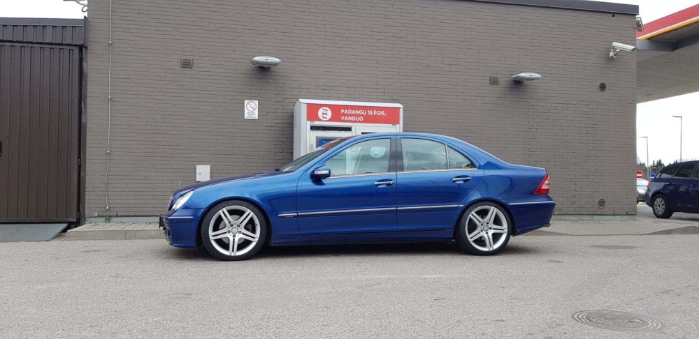

Na ką gi, sutvarkė viską meninis lyginimas, mikrofonui reikėjo nutrint klaidas, o parkų buvo nepajungę - nežinojo, kad būna tas ekraniukas galinis ant galinio salono apšvietimo :D
Taip pat pasikeičiau tą vairo traukės kažką ir prie to pačio nuleido galą Vaidas, nes reik išiminėt spyruokles, kad pareguliuot aukštį :unreal:
Tai šį sezoną su aukščiu šiek tiek rimčiau pasiruošiau nei praeitais metais :D Sužemintas galas ir priekis nuleistas beveik iki max. Palepinau dar vaško sluoksniu, tai atrodo dabar maždaug taip:

vanix 2019-04-15 10:57
puikiai atrodo ;)
Rykštė 2019-04-15 11:00
neblogas,o jei dar golf R palieka paskui save- visai superinis. :)

O dabar turiu klausimėlį Coil'ų turėtojams. Jūs coilus reguliavote pagal jų aukštį, tai yra, žiūrėjote, kad abejose pusėse coilų plokštelės būtų vienodai nusileidusios ar pagal realų mašinos aukštį? Nes matau, kad mašina dabar kreivai stovi, priekis tikrai vienodai susuktas, galą Vaidas reguliavo. Įtariu, kad dėl netolygiai pasiskirsčiusio mašinos svorio gali būti tokie nukrypimai ir reguliuoti aukštį pagal realius parametrus?
vanix 2019-04-18 10:13
bandziau is pradziu pagal masinos auksti reguliuot, tada iseina taip, kad visi 4 amortikai skirtingai sureguliuoti, bet masina daug maz lygiai stovi pagal arkas. Veliau reguliavau is naujo, tiesiog priekinius iki dugno nuleidziau vienodai, o gala vienodai jeigu palieki sureguliuota, tai viena puse aukstesne buna )) teko siek tiek pazaist..

Pas mane dabar išvis kosmosas, priekis kairė pusė aukščiau, galas dešinė pusė aukščiau. Maždaug po centimetrą. Tai šiek tiek nepagaunu, kurį kampą kiek leist :D Nes įtariu taip aklai suleist ar pakelt skirtingas puses po comą, tai nepavyks, nes kiekvieno kampo aukštis turi įtaką kitų kampų aukščiui :wacko:
Apple 2019-04-18 11:11
Pas mane irgi Nova zaide su auksciais, nevienodai suseda, reik reguliuot pagal masina, o ne vienodai ant stiegio
Pavidolis 2019-04-18 12:28
Pradžioje rašė Apple (Post 518822)
Nu aišku, reik žaist. Viską labai pasunkina, kad galas, neišėmus spyruoklių, nesireguliuoja :D FAAAK
