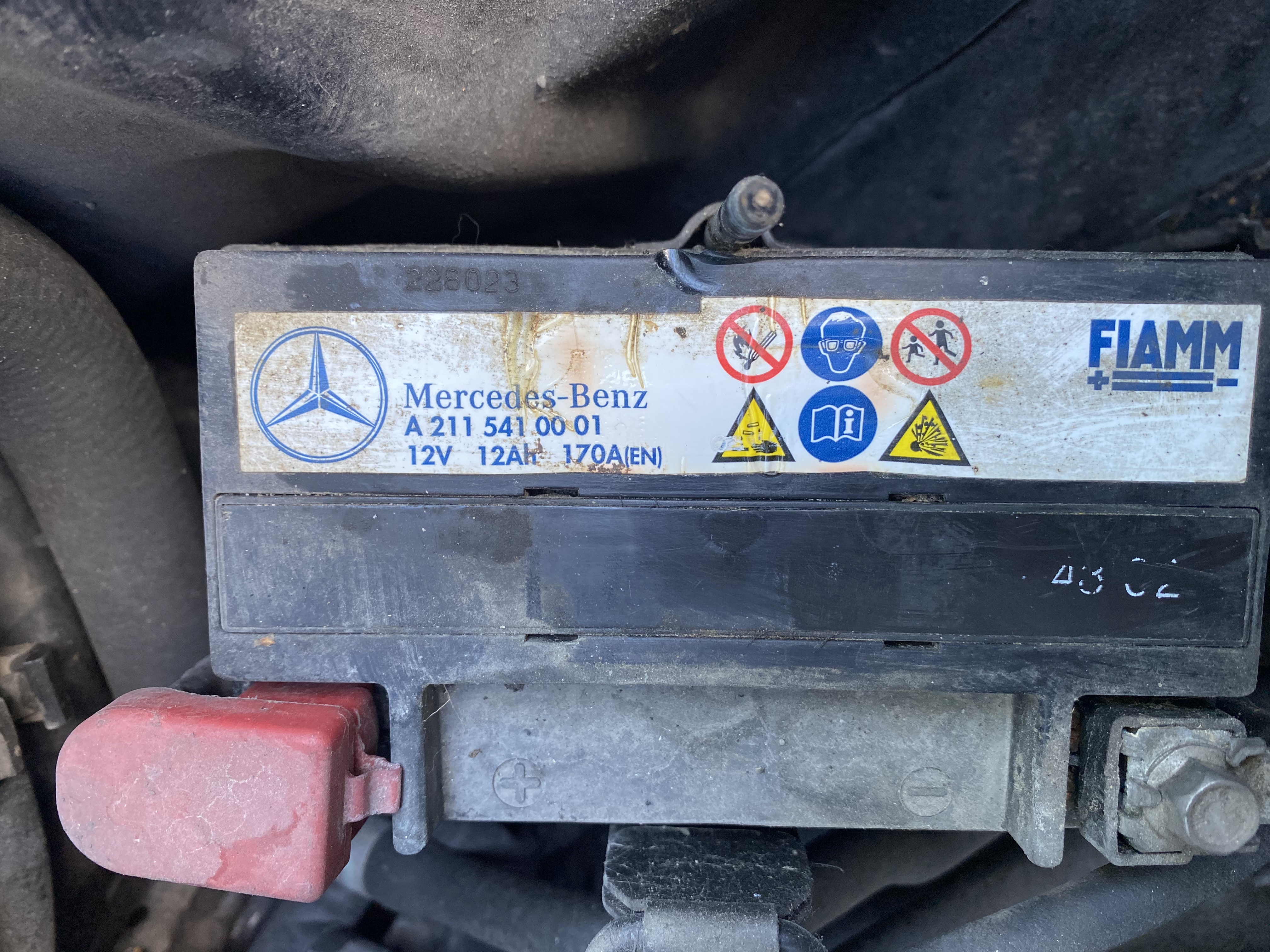

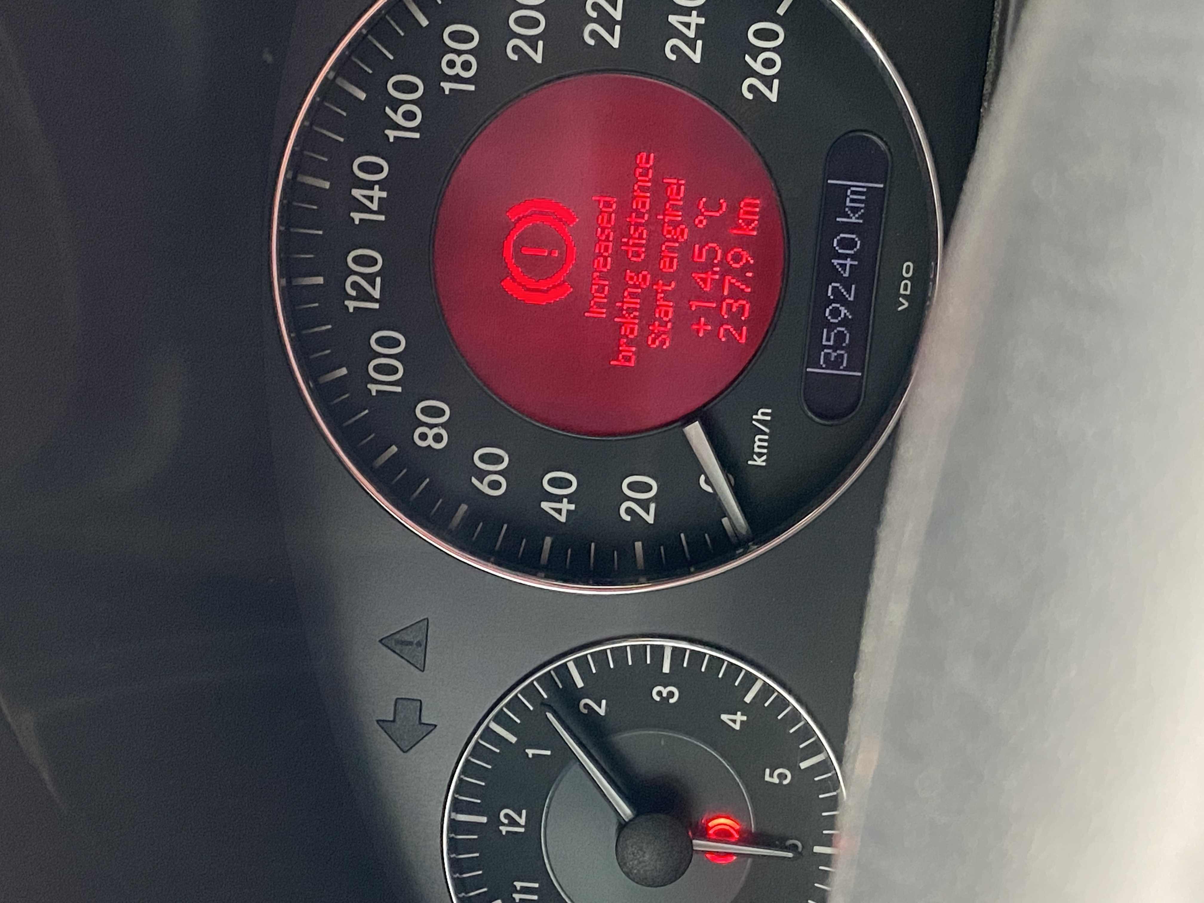

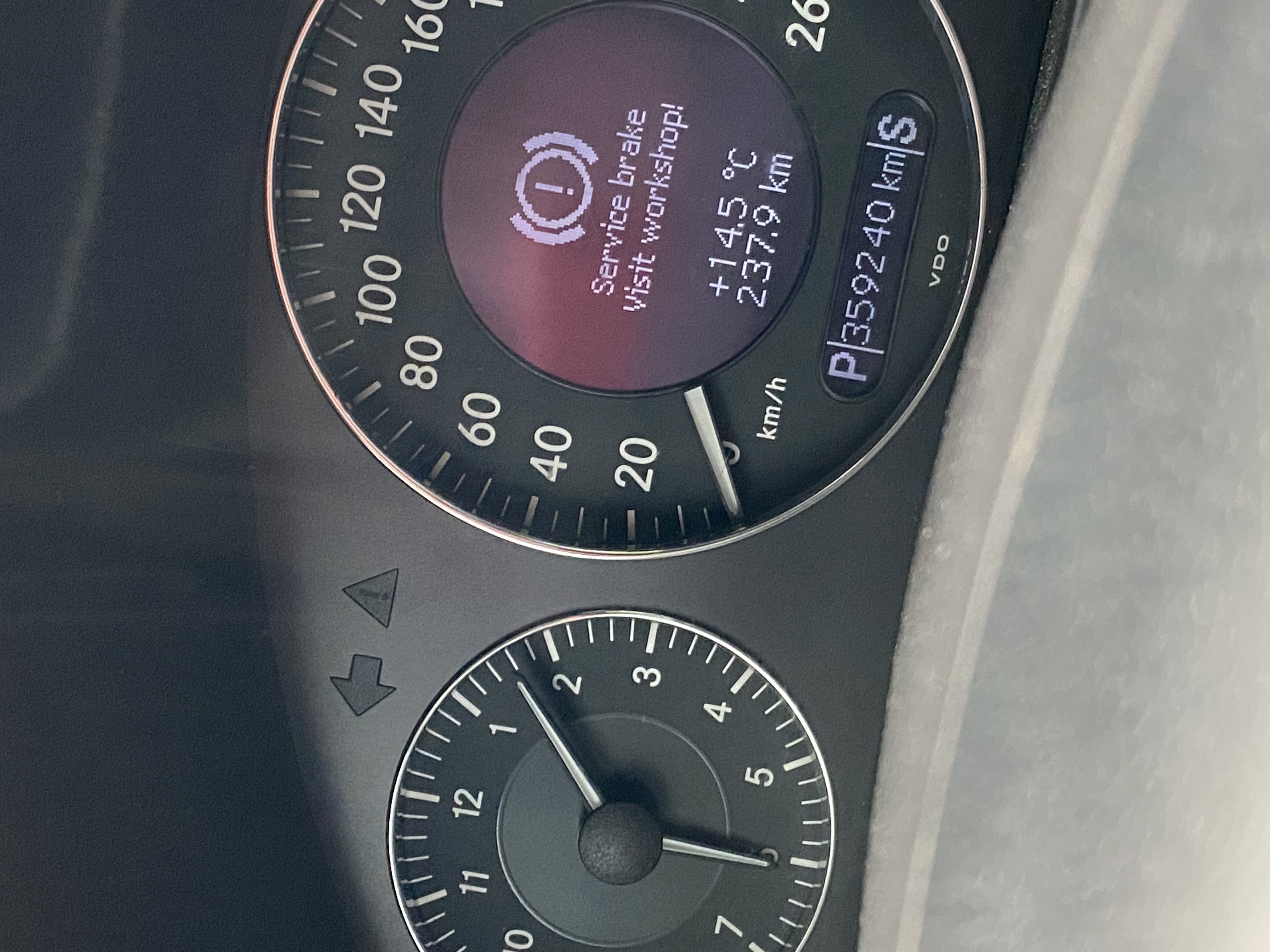

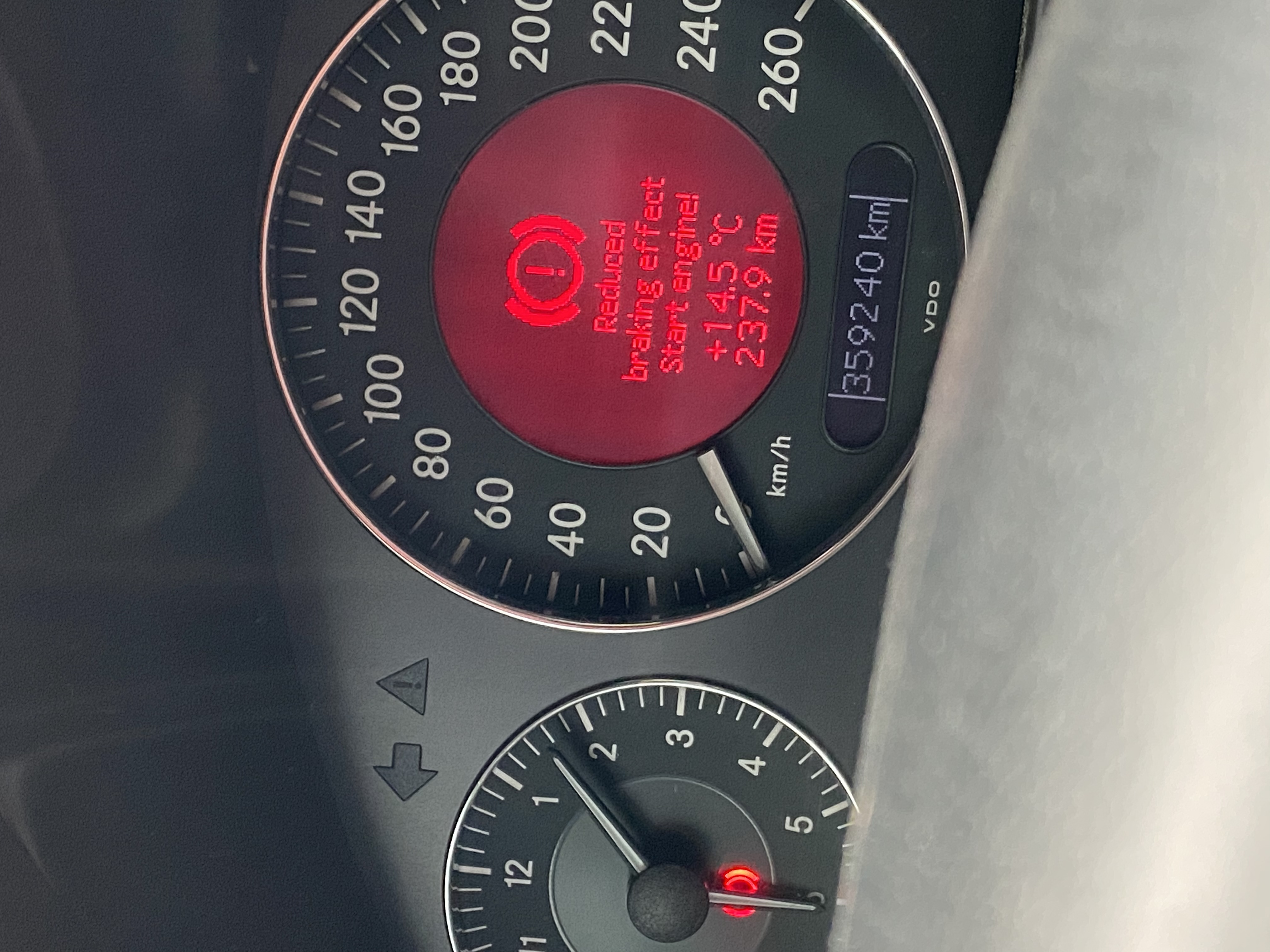

Sveiki, taigi situacija tokia, vazineju dvi savaites gal truputi daugiau su siom klaidom. SBC neveikia kai pradarai duris, atrakini, ar ijungus pirma padeti degimo. Ijungus antra padeti, ar uzkurus, sbc veikia kaip priklauso, raudonos klaidos dingsta, stabdo gerai, stabdziu skystis nebega, yra kiek priklauso. Turiu klaidu kodus bet nenutokiu nieko, naujas su mersais. Jeigu nieko nedarai, ir tik nuspaudi rankini ar stabdi, raudonos klaidos irgi atsiranda, antra kart nuspaudus dingsa, cia kai nebuni ijunges degimo
Klaidos:
9033 - SBC control unit module; malfunction or the line has Short circuit to ground or open circuit
9071 - Auxillary batery relay
9092 - Auxillary batery
C249B - Check voltage supply to passenger side SAM control unit.
P2400 - Rear right wheel speed of traction system.
ABS, ESP, BAS irgi veikia. Diagnostika parode kad mazas akumas keistas paskutini karta pries 520k ridos 😀 tad gal tai galetu buti mazasis akumas, nes jis kiek zinau tik uz sbc atsakingas, jeigu manot kad mazasis, gal patartumet is kur pirkti. O jei ne mazasis, GAL KAD KAUNE PADETU SU SIA BEDA.

Diagnostika reik daryt normaliai su mersine įranga, o ne su universalia, tada viską būtum sužinojęs iš to kas darė ir nereiktų papildomai klausinėti kas ir kaip. ;)
E.v.a.l.d.a.s 2021-06-11 07:29
Nesvarbu, tu žalias su mersais ar raudonas - niekas nuo to nesikeičia. Be normalios diagnostikos, čia nieko nepadarysi. Ir turint mersą - jau pamiršk apie universalias diagnostikas ir t.t Čia ne ta mašina, kad bet kas garažiuke ją pasijungs ir nustatys gedimą.
Pirmais kartais ir mane užknisdavo, kad kaip diagnostika, taip pinigai. Bet ilgainiui susigyvenau. Nemetyk pinigų bet kam, kas daro diagnostiką. Vis tiek reikės daryt dar kartą. Pigiau ir gerokai paprasčiau nuvažiuoti pas žmones, kurie mersuose gaudosi ir turi normalią įrangą padaryti diagnostiką. Dažnu atveju - nebereikės klausinėti, kas per gedimas. Tau tiesiog pasakys vietoj ir dažnu atveju parodys pirštu ką reikia keisti :)
Girtas 2021-06-11 11:13
Tai ir rasau, jeigu ne mazasis akumas kuri ir be serviso pagalbos galeciau pasikeisti. Gal Kaune zinot kas tvarko?
