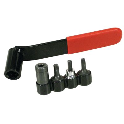

Dievs2 2010-04-10 08:47
sachs visai neblogi amortizatoriai, pasikeisti mersui nera sunku nes amortikas yra atskirai nuo spyruokles, nereikia net suspaudeju.
vienas varztas virsuje, trys apacioje ir viskas. 15min ir amortikas pakeistas.
virsutiniui varztui atsukti tau reikes specialaus irankio, tai raktas su skyle galvuteje kad galetum ikisti sesiakampi, neprilaikydamas sesiakampiu neatsuksi verzles.
nete radau tik toki pavyzdi:
http://www.matcotools.com/ProductImages/msl338.jpg
kestas_1 2010-04-10 09:16
Viską teisingai parašė dievs2. aišku jei rankas turi nekreivas kaip aš.
