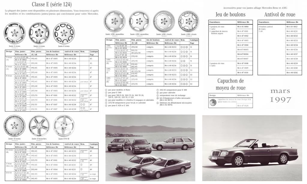

Sveiki, norėčiau sužinot du dalykus:
kokie išmatavimai lietų ratlankių (ir kokios padangos jiems tinka) kurie originaliai ėjo su s124?
konkrečiai tokių:
http://www.autoteileplus.de/verkaeuf.../6644185_1.jpg
ir gal kur yra kokia duombazė su nuotraukom, kur būtų galima sužinot, kokių dar modelių ratlankiai ėjo feisliftiniam universalui? nes po truputį žiūrinėjuosi, ir noriu tik tokių, su kuriais iš fabriko išvažiuodavo, kol kas šitie kur foto įdėjau man atrodo rimčiausi :gazuoja:
Edgis 2011-06-24 20:01
Turėtų atsakyti į klausimus;)
http://i278.photobucket.com/albums/k...lietiratai.jpg
