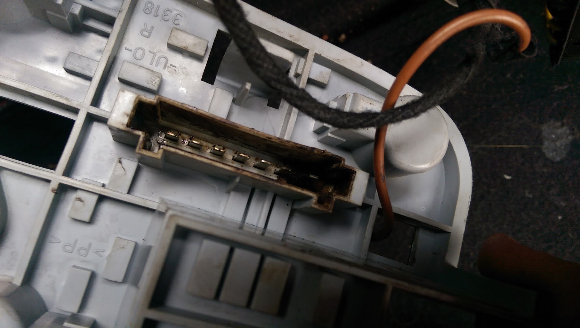

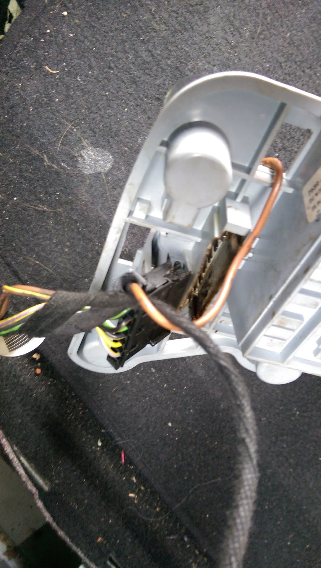

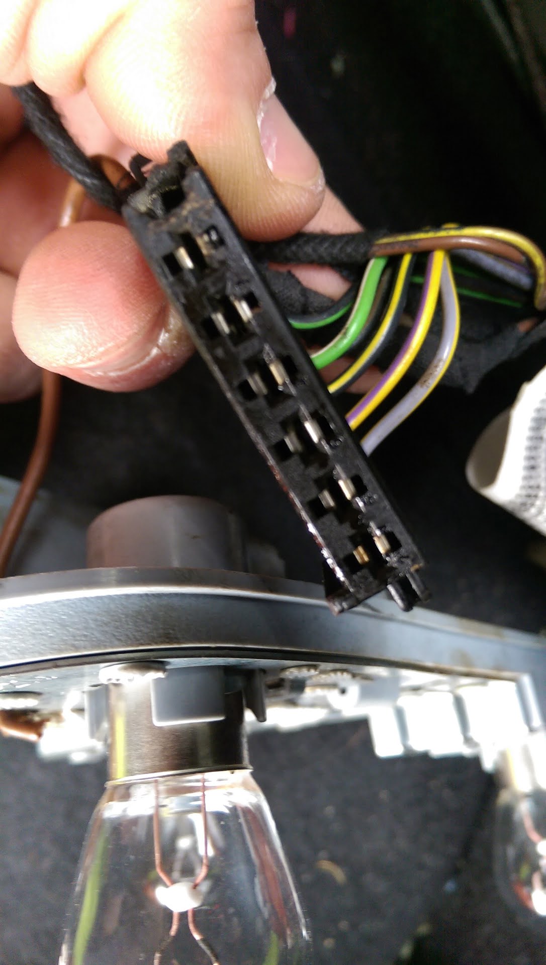

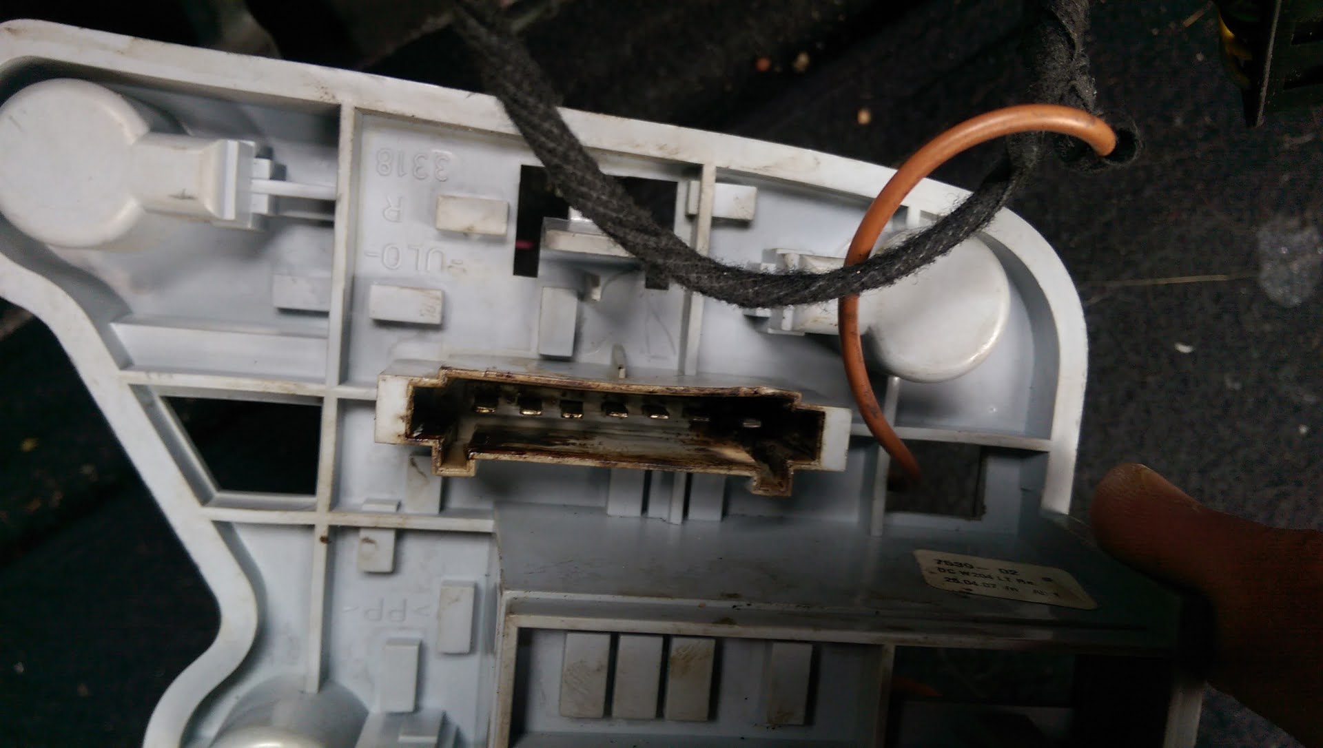

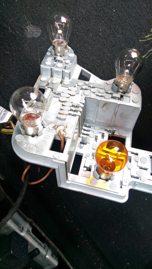

Sveiki,
Siandien dar karteli patikrinau tuos galiniu lempu kontaktus.
Situacija tokia.
Iki tol buvo isdege tik vienas kampas, kur tas rudas laidas, na speju minetas minusas, dabar lyg ir visas kistukas apdeges.
Kai rudas laidas(Minusas speju) buvo isdeges, perdarinejo ir prilitavo ji tiesiog prie korpuso is kitos puses, kaip sitose foto.
Koki patarimai, ka daryti sitoje situacijoje? Ar yra kas is forumieciu gali pagelbeti su tokiais reikalais?
Ir ar gali sitas dalykas buti kazkuo susijes su ta ESP klaida?

Pradžioje rašė audriusmbc View Post
Sveiki,
Situacija tokia.
Jeigu tu esi is Kauno pabandyk pasukt forumietis Gintaras 862233588. Zaliakalnyje elektrikas, dirba labai gerai.

Del galiniu lempu paklausk silberio ar ant kulanzo eina. Detales apie 25€ vienai pusei.
Del esp pasitikrink turbo slangas, bus apacioje prie interkulerio itrukusi.
P.s. geriausiai diagnose pasidarai.
