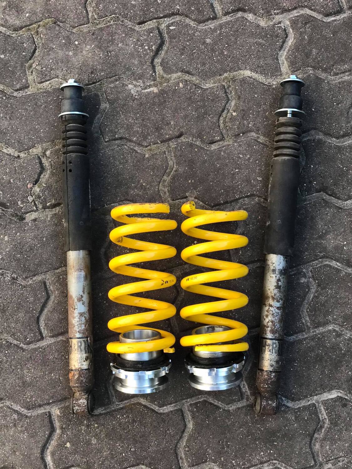

Is draugo gavau H&R 'coilinius' priekinius amortizatorius, aisku prie to pacio pareguliuotas aukstis. Turiu ir FK amortizatorius, bet ju dar nebandes, nes siek tiek pirma karta dedamas ne tuos idejau

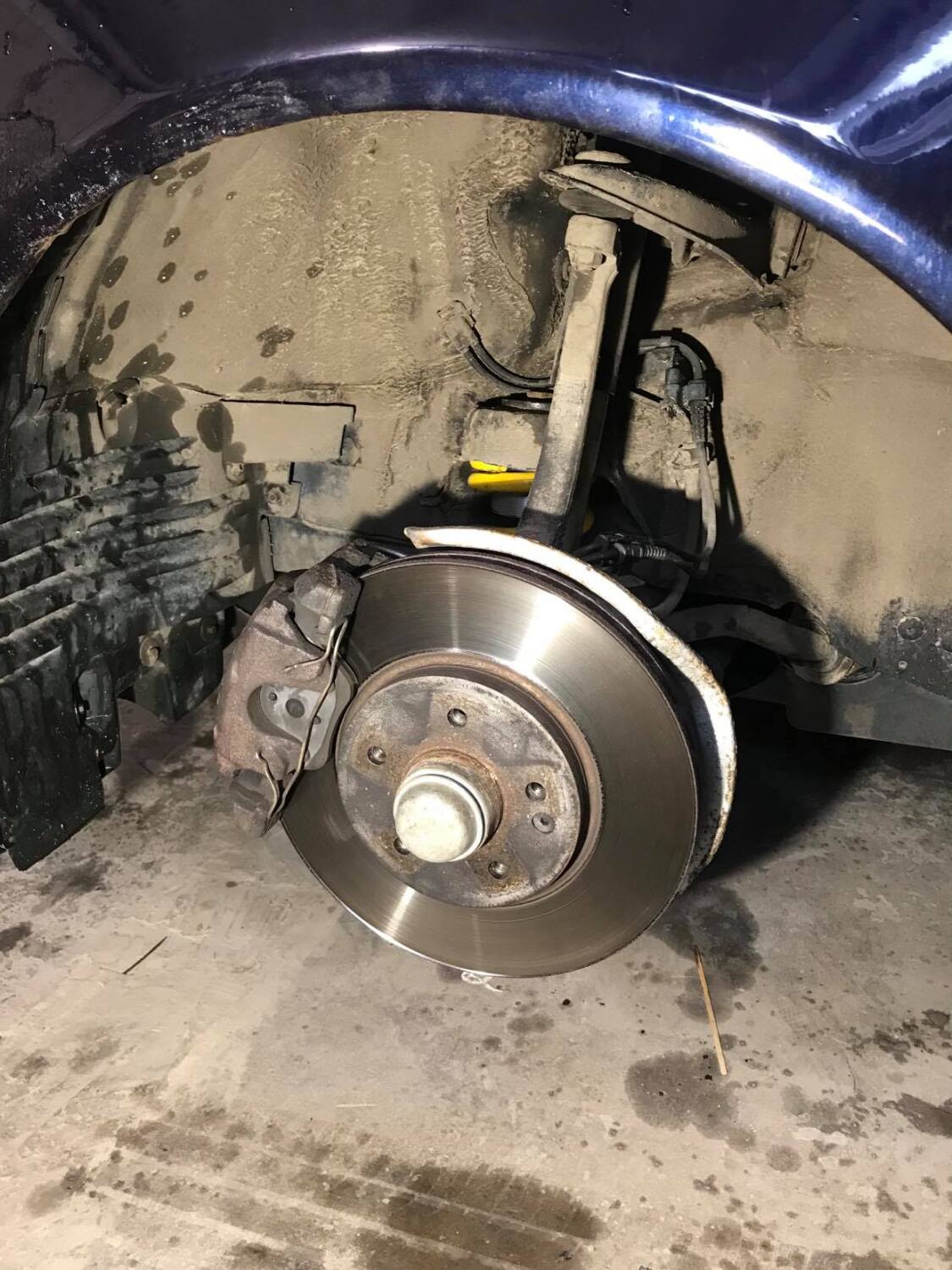

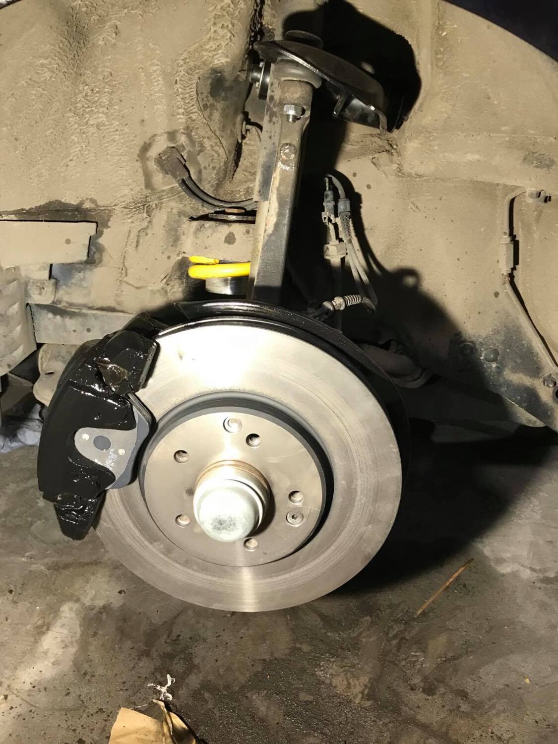

Pakeisti priekiniai stabdziu diskai su kaladelemis, apatiniai sarnyrai, virsutines sakes, nupirkes buvau ir disku apsaugas, bet pasirodo kad jas pakeisti reikia nusipresuot stebules nuo stupicos, tai sios proceduros atsisakiau, ir siek tiek padazineta, nezinau kaip ta Stark firma, isvis AutoDOC uzsisakinejau Master Sport sarnyrus apatinius su virsutinem sakem, bet idejo situs, garantija 3 metam, ir kaina lyginant su MS dvigubai didesne, tai metus kokius manau tikrai turetu laikyt Dar prie galo nepriejau, bet ten irgi jau barska, kazkodel turiu itarima, kad amortizatoriu sarnyrai, tai reikes pasitikrinti.
Keisdamas virsutines sakes, keikiau Merso inzinierius del tokio sunkaus prieinamumo, galejo kazka kitaip sugalvot, kad tik varzta istraukei ir nereiktu dar tos verzles gaudyt ir vaidinti ginekologa
Diskai mano buvo tikrai geros is paziuros bukles, bet perkaitinti ir musdavo

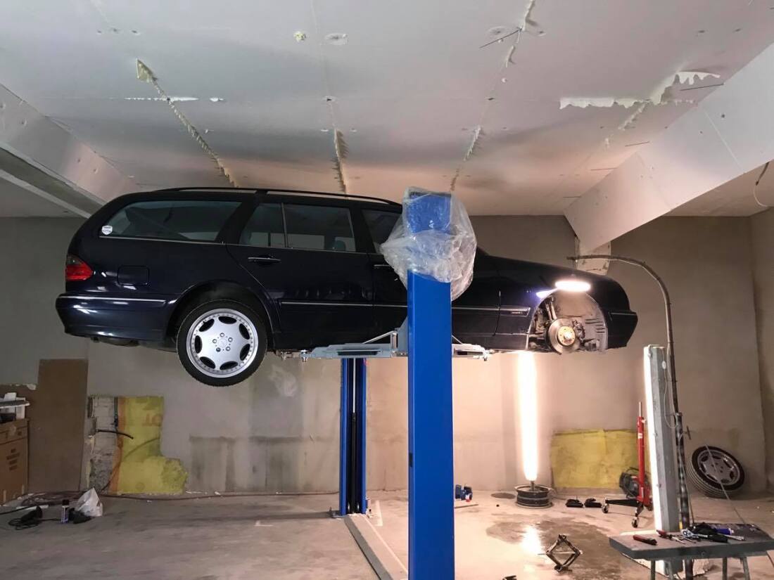

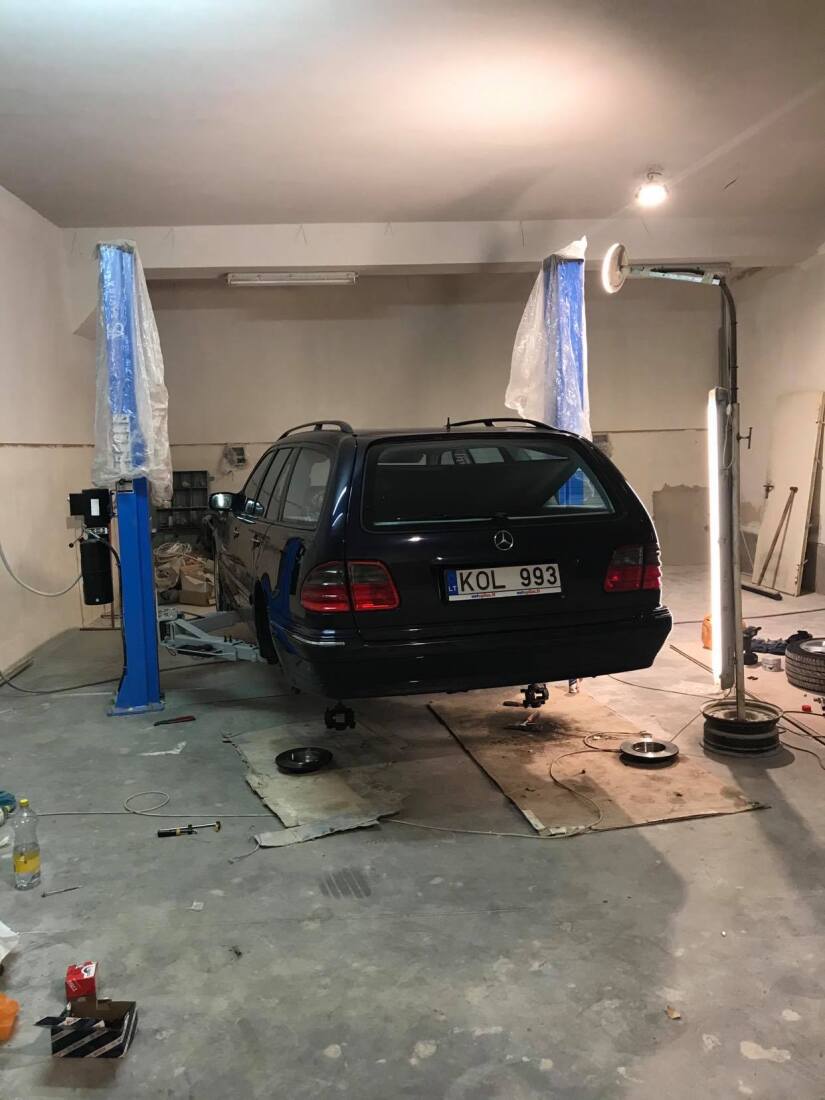

Nuvijus visas mintis apie 210to pardavima, vel sedau uz jo vairo. Labai dziaugiausi, kad jo niekas taip ir nenupirko. Kaip buvau minejas, kazkas buvo su vakuumais ir masina netrauke. Palikau masina pas elektrika, kita diena vel turejau nesuvaldoma 3.2 Pavasari tvarkiausi vaziuokle, ji aisku atlaike max du menesius, pradejo girgzdet, brasket, neiskenciau ir keikdamas save nupirkau Lemfo apatinius sarnyrus, virsutines sakes nuveziau restauruot. Visa tai kainavo 20 euru daugiau, nei pirma karta girdimos firmos Keisdamas vel keikiu merso inzinierius, pakeiciam, lekiam toliau.

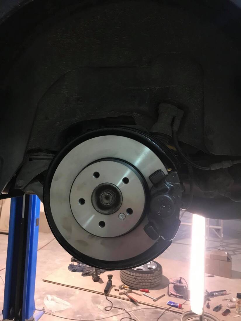

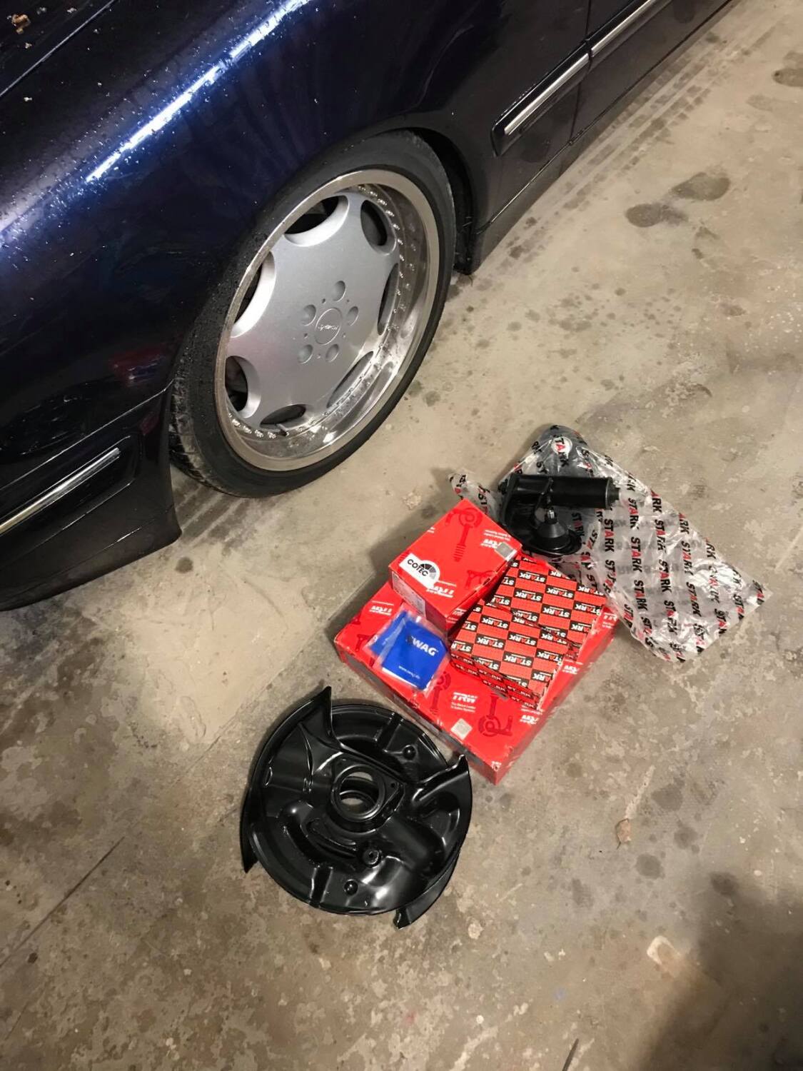

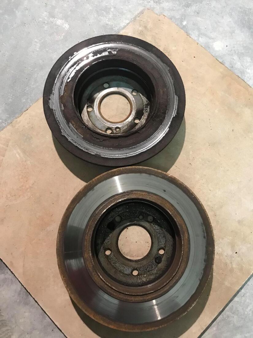

Toliau atejo laikas pereiti prie galo, nes prie priekio neturejau, del ko prisikabinti. Meciau lauk galinius diskus, nuemes siek tiek issiziojau pamates juos Sudejau naujus TRW, aisku prie to pacio pasikeite rankinio kaladeles.

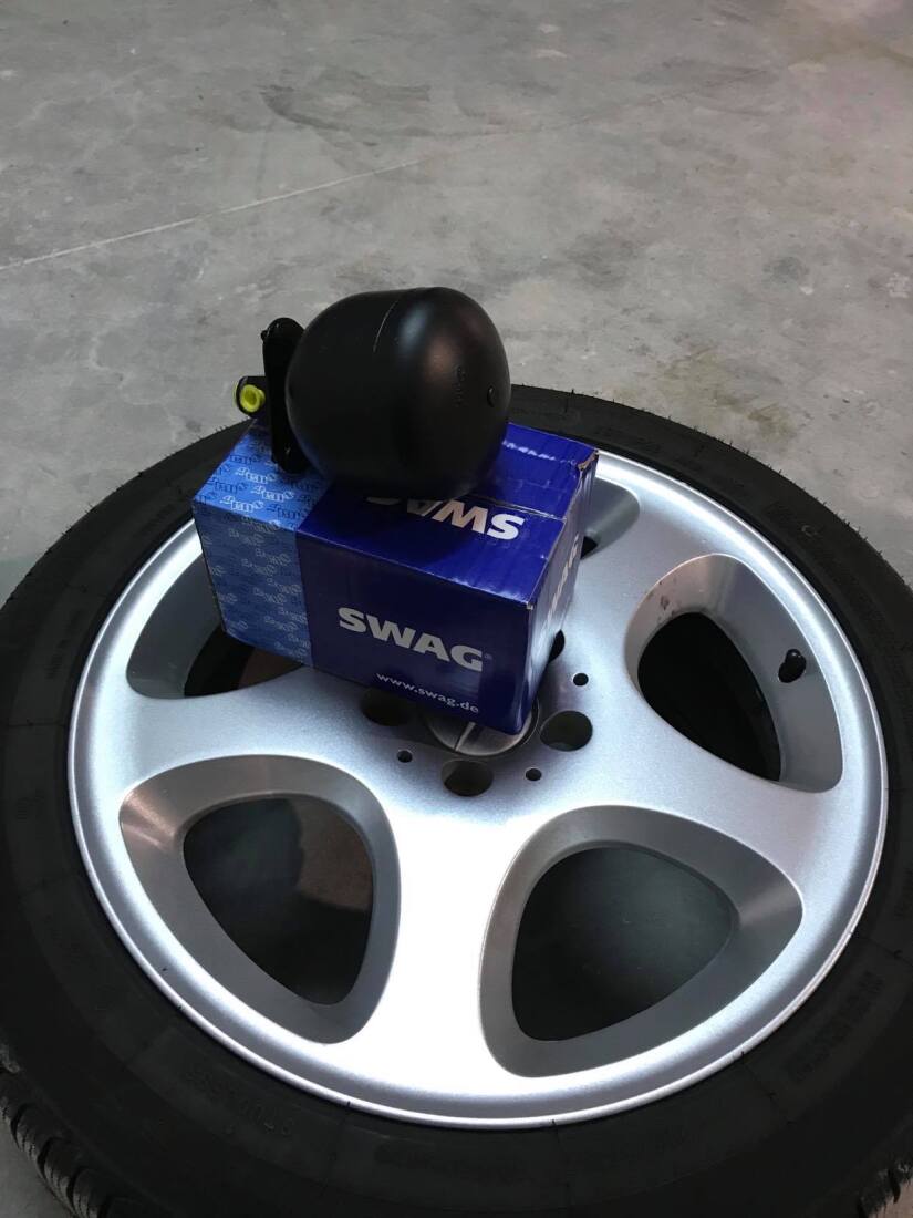

Galu gale atejo ir sferu eile, nebuvo jos visiskai numire, bet po truputi erzino galo lengvas jodinejimas. Dabar galiu pasakyti, kad tai yra geriausiai isleisti mano pinigai, nes vaziuoja pasakiskai maloniai
