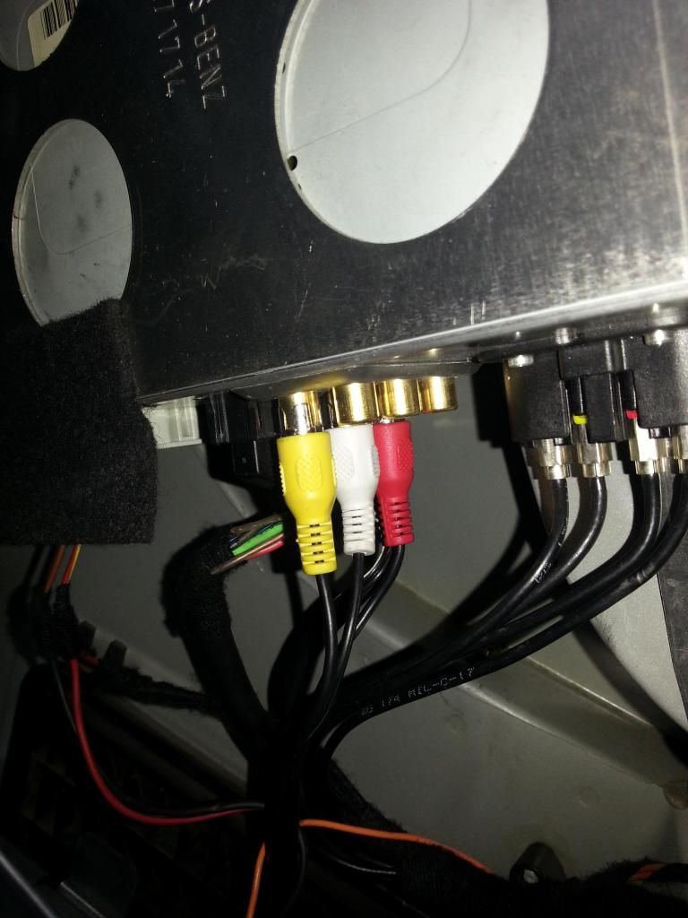

kai is vienos masinos traukiau dvd pajungta buvo taip per tv tiuneri
pliuso ir minos fiske tv tiunerio bagaznike ten pat pajungtas ir dvd
va kaip sujungtos tulpes
kitas suzadinimo laidas ejo iki priekio kazkur pro vairuotojo puse ir gilyn po panele, dvd isijungdavo tik ijungus tv funkcija

nzn ardyt nebuvo kada tai ir neatsiakiau, gali ir per saugikliu deze gal bet nzn. bet faktas tame kad ijungus comanda dvd neisijungia o tik tada kada ijungi tv funkcija
