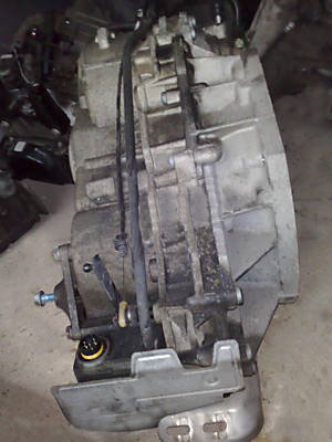

Va prie greiciu dezes matuokles, virs duslintuvo yra 2 svirteles
Su strypeliu blokuoja kad neissijungtu parkingas, su burbulu jungineja padetis. Viskas

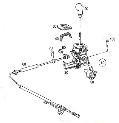

Va cia pavaizduotas trosas
cia blokavimo trosas dar likes

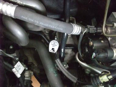

cia trosas variklio skyriuje
Beliko tik atvaziuot ir ijungt tau begi uz tave
