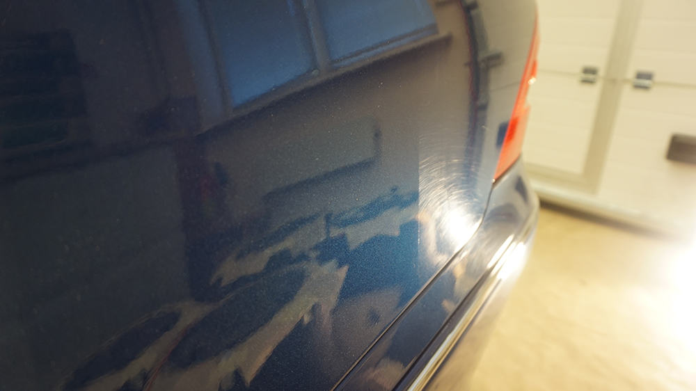

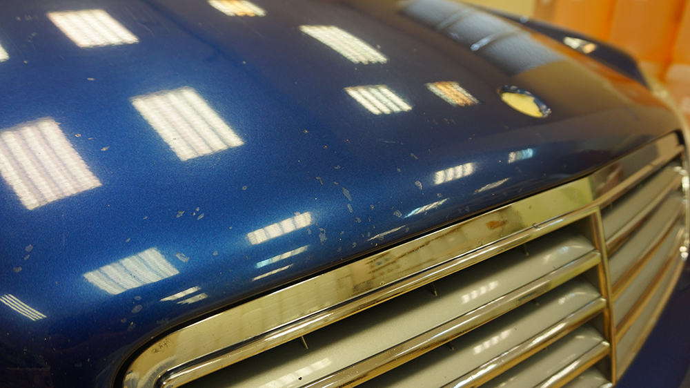

Nuveikta šiek tiek darbelių
Dėkui Dariui už diagnostiką! Rida pasirodo yra tikra Dar uždėjo, kad rodytų, kiek bake liko kuro - galvojau, kad visai nieko, bet kai po 18km pamatai, kad sumažėjo 7 litrais, tai nedžiugina
Dar nusipirkau visai neblogus vidinius slenksčius, tik vis neprisiruošiu pasikeist. Keičiu, nes maniškiai gavę oksidacijos.
Na ir savaitgalį praleistos ~30 valandų poliruojant Panaikinau buvusio savininko peckeliones ant kapoto ir iškart +1000. Žinoma, dabar matosi skylutės, bet atrodo tikrai geriau, labai džiaugiuos Nedariau 100% korekcijos, galima rast keletą gilesnių įbrėžimų, bet jau reik pasistengt. Ta proga radau laiko ir pasifotkint.
